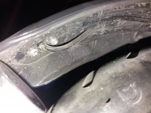

    Ja, den där är inte skyddad, utan där sitter kabeln exponerad. Om du trycker ned stänkskärmen kommer du se att den del av kabeln som sticker ut mest kan komma i kontakt med hjulet, och sedan nöts kabeln så sakteliga bort. Det är rätt jobbigt att fixa, så bra att åtgärda så snart som möjligt.

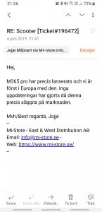

    Jag hade ingen aning att dom skulle uppdatera skärmen så jag beställde ett skydd i förväg och det fick jag ju användning för!
    Jag har mailat MI store oxå, får se vad dom säger om saken i morgon.

    Fick svar nu från MI store.
    piXal gillar detta.
