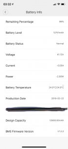

    Alltså jag blir inte klok på det här. Kan någon ge mig input? Laddar era scootrar upp till 100%. Alltså i appen?
    Min stannar på 99%, som jag nämt tidigare. Laddaren lyser grönt och jag har som sagt låtit den ladda ett par timmar extra efter att laddaren slagit om till grönt.
    Det kanske är en petitess men det är sjukt störande. Hur ser det ut när era är fulladdade?
    Skickar med skärmdump från Xiaomi home appen.

    Frågan är ju snarare varför den inte laddar till 100%. Trasig cell? Är skillnad på att den inte lyckas ladda 100% och att du inte väljer att ladda fullt.

    Har du testat att uppdatera firmware ?

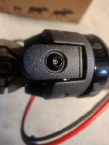

    Är det bara min scooter som låter lite som styret typ glappar ? alltså där nere som man liksom spänner fast den och där den fälls upp. Har hört att det förekommer typ på första versionen. Men verkar som den glappen finns kvar på pro ? eller kanske bara är min

    Min var likadan. Spänn denna lite.

    Hur många gånger har du laddat den?
    Brukar ju ta ett gäng fulla cykler innan batteriet når sin fulla potential.
    En annan grej du kan testa är att ladda den med scootern påslagen. (Baklampan brukar blinka i takt med laddningen)
    Finns en möjlighet att BMS hanterar batteriet på ett annat sätt då, och du kanske når dina 100%.
    Kanske lite långdraget, men kan vara värt att testa.

    min har också börjat knaka lite lätt, hände rätt fort, var orolig att det var däcket först typ något med kullagret men upptäckte sen att det var fällmekanismen så det var ju tur!
    känner att det inte är nå stort problem å lättfixat när det blir lite värre, så ja kör på som vanligt tills dess!

    Det tar bara några sekunder att fixa det. Lika bra att du fixar det nu istället för att du får ett större glapp.

    Jag har uppdaterat till senaste firmware. Det gjorde ingen skillnad.

    Finns det någon app som visar hur många gånger man laddat? Skulle gissa att jag laddat den från cirka 60 % till 99% 4 gånger.
    Tack för tipset, ska testa det nästa gång.

    Den behöver nog några fler laddcykler för att nå full kapacitet. Så bör lösa sig själv efter ett tag.
    Om det är obalanserade celler som är problemet så testa att ladda ur den till 5-10% och sedan upp till direkt 100%.
    Låt den dock aldrig stå en längre tid med låg laddning.
