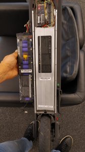

    Bad en av mina tekniker att mixtra mellan Pro och Original 365 och se vad som sönder samt ta lite bilder på batterier mm. '
    Hans early findings:
    - Man kan sätta en Pro display på en 365, men får inte ut ngn vettig info på den. Hastighet visas inte, batteri nivå visas inte och den gick inte heller att uppdatera firmware.
    - Man kan byta moderkort mellan maskinerna men det är displayen som anger identitet. Så en Pro med ett Original moderkort heter Pro och viceversa. Problem dock med uppdateringar. Kan vara bra att veta dock om man bränner ett moderkort att man kan köpa ett till M365 och fortsatt använda den. Vet flera som funderat på att köpa Pro display till sina Original: gör inte det, bortkastade pengar. Moderkorten och alla kablar är desamma i både längd, disposition, antal mm.
    - Batteriet går inte att byta mellan scooters: Ngt många undrat om det kommer fungera. Det gör det inte. Bifogar bild på batterierna bredvid varandra. Kan tillägga att Pro batteriet kommer kapslat i alu hölje så det är betydligt mer skyddat än Original batteriet.
    Ngt mer ni undrar, skicka fråga så ber jag min tekniker kika på det.

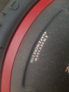

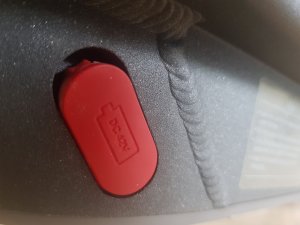

    Hämtade ut min Pro på Inet Hötorget igår, magnetskydd för laddanslutning och kabelskydd för baklyset. Kan även bekräfta 300W.
