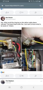

    Har funderat på det samme, men tror inte jag törs. Default är på 55Ampere respektive 25Ampere på de två olika inställningarna i sport mode. Det vill säga en effekt på 55A*36v=1980W och 25A*36v=900W. Kör du på med ett extra batteri i parallell kan du säkert kräma upp max battery värdet lite, kanske till 30000 eller 35000. Är ju också andra komponenter som behöver uppgraderas om du skal öka krämen. Se f.eks denna:
    View: https://youtu.be/bo8gbmF8bq0
    I tillägg bör kopplingen till motorn på kontrollkortet lödas för att undgå att de bränns. Screenshot_20191009-071426_Lite.jpg
