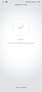

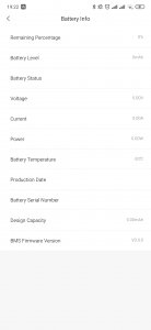

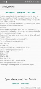

    Screenshot_2019-12-09-19-21-52-466_com.xiaomi.smarthome.jpg Screenshot_2019-12-09-19-22-21-514_com.xiaomi.smarthome.jpg Screenshot_2019-12-09-19-23-31-248_com.m365downgrade.jpg Screenshot_2019-12-09-19-22-21-514_com.xiaomi.smarthome.jpg Hej mina scootervänner!
    Jag har likt många andra här äntligen gjort slag i saken och köpt en Pro. När Mi-store.se körde en kampanj under black friday kunde jag inte motstå frestelsen. Efter att nu dessutom djupdykt denna tråd så har jag beställt det essentiella från Curious Joe. Nästa steg var att börja kika på custom firmware men här har jag dock stött på patrull. Efter att säkrat alla nödvändiga filer så kopplade jag scootern till senaste versionen av M365_downG, ansluter till scootern smärtfritt och när jag sedan clickar på check version så får jag nedanstående resultat.
    BMS Ver:551
    BLE Ver: 110
    DRV Ver: 551
    Jag jag googlat i all oändlighet, kollat tallösa forum, men jag kan inte hitta någon referens till Firmwaren som sitter i min scooter.
    Är det någon här som har koll på vad det är för firmware jag har? Och kanske ännu bättre, hur i helskotta jag får uppdaterat så jag kan få trycka in min custom firmware?
    Jag kan tillägga att jag BATT_INFO ej fungerar i Mi Home app eller andra appar. Däremot går det bra att ansluta och se basic info i de flesta appar.
    När jag försöker "Open a binary" så får jag meddelande "Couldn't get encoding mask, check version again".
    All hjälp skulle tacksamt uppskattas här, det jag vill allra helst är att få in en custom firmware. Visa bifogad bild 74802 Visa bifogad bild 74802 Visa bifogad bild 74802

    Jag hade dock samma problem som ovanstående. Kunde connecta med Mi Home och några andra tredjepartsappar men ingen av dom kom åt information om batteriet. Vad kan det bero på? Måste man köra ett tag innan den kickar igång?

    Jag misstänker att vi har någon ny typ av firmware som ändrat i sättet scootern kommunicerar med apparna och därför fungerar det inte. Men det som är riktigt konstigt är ju att inte ens mi home appen fungerar som den skall. Å andra sidan så är inte det något nytt med Xiaomi, och så är ju det viktiga hårdvaran :-).
    Har du också Firmware V5.5.1?

    Inte heller sett 5.5.1 innan. Min levererades med 1.6.6 och BLE 100. Jag behövde använda en STLink och patcha till BLE 090 för att kunna koppla upp den till DownG-appen för att lägga in CFW. Jag antar att det skulle lösa det för dig också, men det kan ju vara nått nytt djävulskap...

    Mecka med STLink är alldeles för avancerat för mig. Någon som vet om det kan finnas någon som erbjuder tjänsten i Göteborg?
    Är dessutom lite oroad över att det kan vara något nytt djävulskap som du säger och därmed skapa komplikationer...
    Får väl snällt avvakta tills man kommit ikapp på CF-scenen, förhoppningsvis lagom till sommarmånaderna

    Ni som precis som jag slog till på ett demoex hos Mistore på Black Friday, har ni lyckats få korrekt info från batteriet ännu? Jag har varit ute och kört en bra stund nu men fortfarande visar det inget förutom batteritemp på -20 grader(!). Med m365 tools får jag kontakt med enheten men med Xiaomi:s egen app går det bara sporadiskt. (Ser precis ut som dina screenshots TheIrishMan.) Går ju inte ens att se batteriets serienummer.
    Nån som varit i kontakt med butiken om detta? Känns som versionerna inte är riktigt korrekta här och kan bli garantiärende, känns ju lite läskigt att åka omkring med när man inte vet om batterifirmwaren är helt ok. Den version, 551, som ligger på både batteri och enheten som sådan hittar jag inget om någon annanstans. (Kan det blivit fel och versionen borde egentligen vara 1.5.5?)

    Det verkar som att 5.5.1 är legitimt och att det är snack om en ny firmwareversion (har sett någon mer nämna den). Däremot är det som sagt olyckligt att Xiaomi inte hänger med och uppdaterar sin app så man får se batteristatus korrekt. Anslutningen och funktioner fungerar dock ypperligt. Tipsar om att ställa in Mi home appen på Europeisk server (Tyskland). Då funkar anslutningen stabilt (förutom batteri). Berätta gärna vad butiken säger om du hör av dig, jag är annars nöjd med produkten och okej med xiaomis relativt ostrukturerade inställning till mjukvaru/firmware kopplat till deras ekosystem.
