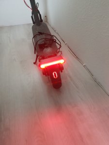

    Monterat baklampa med blinkers nu, bluetooth knapp på styret.. känns lite bättre när man kan visa att man ska svänga :D
    bluppblupp, Gargo, Kjälke och 2 andra gillar detta.
