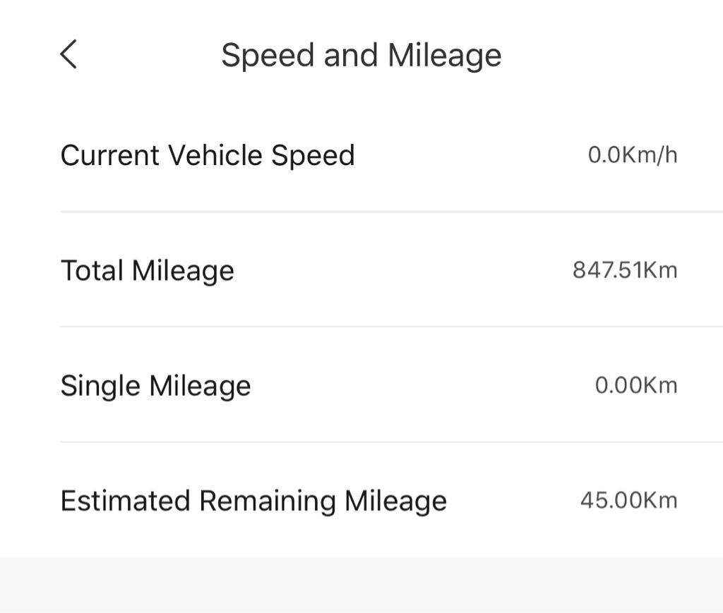

    Nu skall jag inte jinxa något men, jag har haft bekymmer fritt åkande i snart 100 mil.
