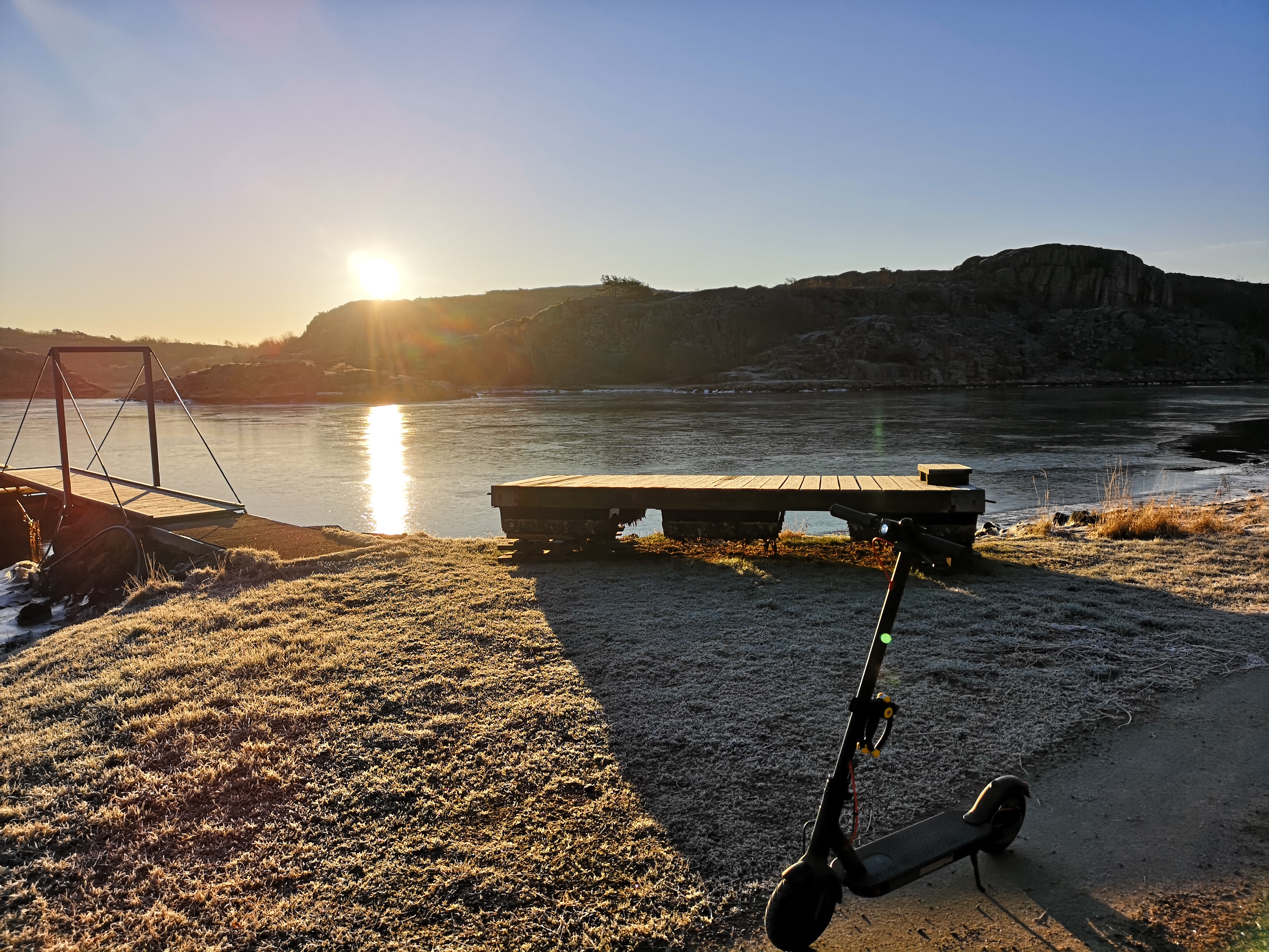

    En månad på pricken och 16 mil senare åkte jag på punktering i framhjulet. Fungerar det med slime tro?
    Bild från penlingen till jobbet från imorse när jag åkte på punka[​IMG]
    Gargo gillar detta.

    Vackert, vad använder du för tryck i däcken ? hört att det är väldigt viktigt med rätt tryck i förhållande till vikt för att minimera punktering ?

    Kör 60 psi enl tabellen här i tråden, bli strax över 100 kg på scootern påklädd och med väskan. :)
