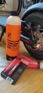

    Nu råkade även jag ut för punktering (bakhjulet).
    Funderar på att antingen beställa två stycken honey comb punkteringsfria däck och byta ut bägge två, alternativt beställa en innerslang och lämna in på någon verkstad så att de återgäldat bakhjulet (någon som vet vart de fixar punktering på Xiaomi i Stockholm)? Kanske även värt att köpa en flaska slime och be dem fylla på i samma veva?
