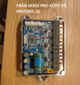

    En uppdatering för dom av oss som köpt scooter från mistore.se och fått en scooter med firmware 5.5.1 eller på andra vägar åkt på denna version av firmware. Efter omfattande efterforskning landade jag igår i att plocka ut controllern/esc (där firmware sitter) för att flasha den manuellt med ST-link varpå jag fick bekräftat en av mina misstankar. Controllern som sitter i min scooter är av den typ som betraktas som "kopia" på flera forum och som inte går att flasha custom firmware på.
    När man tittar på layouten av kortet så ser det inte alls ut som orginalkorten. Jag bifogar bilden på min controller, en länk till en exakt likadan "controllerkopia" som säljs på aliexpress och en länk till en orginalcontroller som borde suttit i scootern. Vill förtydliga att controllern fungerar som det skall och att scootern i princip fungerar som den skall. Enda skillnaden är att den inte visar vissa statusar i appar (som t. ex. batteri) och att det dessutom förstås inte går att downgrada den som man kan trycka i custom firmware.
    Därför kan jag tycka att detta rent konsumentmässigt kan vara ett gråområde (då man i huvusak bara inte kan hacka scootern). Det olyckliga här för mig är att man borde kunna förvänta sig från en officiell kanal mistore.se att få officiella delar i sina scootrar, nu har jag dessvärre mixtrat lite mycket med min scooter (så min garanti gäller ej längre) och har inte energin att ta upp detta med mistore.se men jag vet att det är fler här inne som köpt scootrar med firmware 5.5.1. Min enda potentiella lösning nu om man alltså vill kunna se detaljer i diverse appar och dessutom kunna flasha custom firmware är att beställa och byta ut controller, men detta är inte 100% då jag inte hunnit göra det själv.
    Länk till controller som säljs på aliexpress av samma typ som sitter i min scooter::https://www.aliexpress.com/item/4000118156152.html
    Länk till controller som säljs på aliexpress som är av officiell orginaltyp som många andra har och borde funnits i min scooter också: https://www.aliexpress.com/item/33064399940.html

    Snyggt grävt @TheIrishMan@TheIrishMan. Det var dock mycket tråkigt att de väljer att saluföra en spark som inte är "officiell", för jag förmodar att Xiaomi själva inte använder denna controller?
    Men samtidigt är allt annat original? Rätt märkligt egentligen. Undrar varför just enbart controller skiljer isg åt.

    Intressant fynd! Finns det något enkelt sätt att kontrollera detta på utan att öppna upp scootern? Har en M365 Pro som är beställd och skickas hem till mig idag.

    Jag tycker också det är lite märkligt. När jag/andra kallar min typ av controller för kopia så tror jag det är slarvigt yttryckt. Min misstanke är att just denna typ av controller är från Xiaomi men framtagen för andra syften är direkt till konsument, t. ex. scooteruthyrning. Den fungerar ju trots allt som den skall ifall man inte vill använda CFW eller ha detljerad information i app. Kan bara spekulera, men det jag definitivt vet är att vi som har 5.5.1 som firmware är en begränsad grupp som enligt vad jag vet endast köpt sin scooter från mistore.se alternativt beställt en "controllerkopia" från kinesisk vendor. Det är heller inte snack om någon "senaste version" då jag vet att det säljs nyare scootrar med annan firmware.

    Det där låter ju helt sjukt, undrar hur min controller ser ut på min pro, iofs köpt hos Elgiganten men det kan ju vara samma visa där. Kan man se vilken typ av kontroller det är via mjukvara ?

    Ja, har du 5.5.1 som firmware version så är sannolikheten stor. Det borde bara vara att ansluta till Mi home appen och kontrollera. Är det 5.5.1 och du som mig har ambitioner om att byta till custom firmware så hade jag definitivt återlämnat den och köpt från annan butik. I annat fall så tror jag inte det är någon större skillnad.
