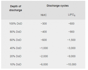

    10 år är kanske lite optimistiskt, men inte omöjligt. Jag skulle dock räkna med 5 år om man kör någorlunda regelbundet. Runt 800-1000 cykler bör man klara idag utan en nämnbar förlust av kapaciteten.
    Men tömmer man batteriet helt så gott som dagligen och alltid laddar 0->100 är det nog 2-3 år eller så man får räkna med, då det sliter mest.
    Tömmer man sällan batteriet, utan i regel håller sig på 30%+, så ökar livslängden betydligt. Det är också fördelaktigt om man inte laddar fullt varenda gång. I alla fall om man får tro Battery University: How to Prolong Lithium-based Batteries - Battery University

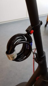

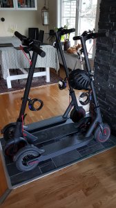

    Jag kör personligen Biltema lås för typ 69kr på mina scooters. Duger gott när man bara skall vara inne och handla mm. Bryr mig inte det minsta om vissa kan knäcka koden. Bör ju se ganska mysko ut om någon försöker menar jag. Skulle inte låta min scooters stå för länge utan tillsyn!
    Ser dessutom rätt okej ut och fästet funkar perfekt på 365 Pro :)
    Kombinationslås
