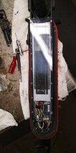

    Försökte mig på att byta ut bottenplattan som i mitt tycke är alldelles för vek för att skydda batteriet tillräckligt. Har kikat på CuriousJoes modell men tyckte den var lite dyr.
    Passade på att applicera rejält med silikon i kabelgenomföringen i skärmen samt montera lite vaddering mellan platta och batteri.
    Hittade 4mm makrolon i gömmorna som jag skar till, slipade av och borrade hål samt försänkningar till skruvarna.
    Känns skönt att skruvskallarna inte längre sticker ut och att den förmodligen är rejält mycket stöttåligare.
    På köpet fick jag också en svag röd LED belysning under sparken då strömdioden på ECUn lyser och plattan är genomskinlig.
