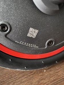

    Köpte en M365 PRO men kan inte hitta 300W texten som ska stå på framhjulet

    Det står på däcket 36300 vilken betyder 36Volt 300Watt
