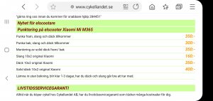

  18. Miamaja
    Miamaja Infant Droid Medlem
    25 jul 2020
    Cykellandet i sundbyberg
  19. Miamaja
    25 jul 2020
    Cykellandet i Sundbyberg byter till 10 tum om man vill när man lämnar in, vet dock inte om man kan beställa från dem.

    Åh, trevligt med möjligheten att välja både luft och solid med för 10". 750 kr för montering + däck/slang var inte alls dumt heller.
