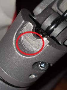

    Är det standard att det är en "spricka" i själva kroppen där man hakar fast styret? Det ser nästan ut som att man har svetsat fast en liten bricka för själva "haken" på styret. [​IMG]
