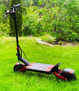

    Precis fått hem min Zero x10, det är det sjukaste av scootrar på alla vis.
    Det var lång leveranstid, då jag beställde direkt från leverantör/producenten Unicool så fick vänta 2månader.
    Jag väger 94kg, den toppar 58km/h med mig på och tar mig ärliga 40km med branta backar.
    Har ni frågor och funderingar var inte rädda att höra av er.
    Priset med tull, frakt och scootern slutade på 9,5k
