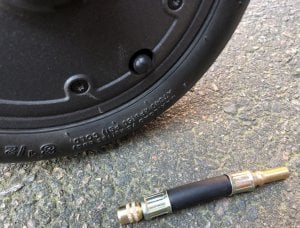

    Det är Schrader-ventil. Storlek avser bara längden på adaptern.

    Exakt!
    Tror jag köpte den kortaste.

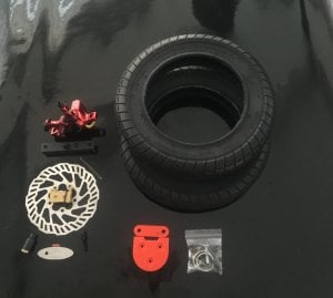

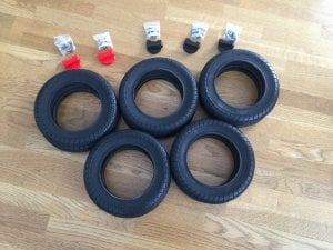

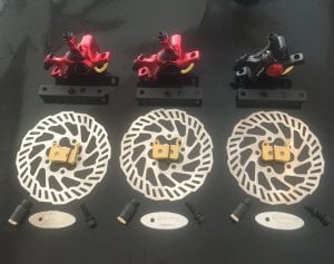

    Hej Vänner.
    Tog hem några fräna kompletta Semi-hydrauliska broms-kit och 10" däck-kit till forum medlemmar.
    Ovan kom hem under veckan och kvar är en av varje. (see nedan)
    PM:a mig om intresset finnes. (Fifo gäller)
    Xsandor, Diplomaten_hbg, mul och 6 andra gillar detta.
