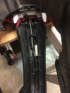

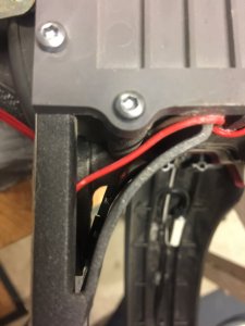

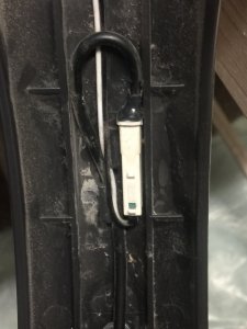

    Till er som har börjat få hem 10" däck kitten.
    Rekommenderar att kolla in denna videon där man får lite hintar av de steg som man skall göra. Framför allt kolla hur han gör med kontaktering av baklyset. (behövs göras då 10" däcken tar i kontakten annars)
    I videon har ryssen gått losst totalt och borrat i chassin vilket jag anser att det är onödigt.
    (men ändå en möjlig variant)
    View: https://youtu.be/13H9xS36gZU
    Jag har själv bara använt mig av båda aurdino kablar som följer med kittet förlängt dem och flyttat på kontakteringarna. Ena kontakt sidan inne i batteriet och den andra vikt ihop den i stänkskärmen. Återanvänd gummitättningen och fört igenom de två tunna aurdino kablar ut från batteriet och lett dem på ena sidan av den bakre skärmen.
