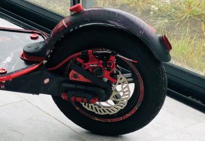

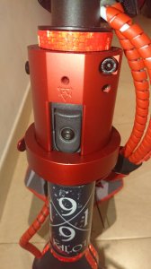

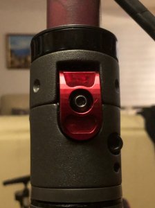

    Jag kör med 10" luftfyllda för bästa dämpning och komforten.
    Nu med nya bromskittet installerad och nya bromskiva.
    Att hitta tubeless är inte lätt då däcken måste sitta 100% samt att ventilen bör inte släppa igenom.
    Det finns de som gör om sina 8,5 till tubeless. Det är inte lätt men går. (typ klipper sönder två slangar för att få en tätt ventil)
    Bottenplatta finns det flera klipp på youtube av folk som har både slängt in lysen och gjort dem genomskillninga.
    Vikdelen finns det fler varianter på att förstärka. från den mest enkla till det mest avancerade.
    Själv nöjde jag mig med att byta läppen från den nuvarande av aluminum till en tjockare av stål.
    Den sista omslutande modellen kommer från Frankrike och många har den i de södra regionen just för att den fortfarande tillåter dig att vika ihop. Finns även en variant som är helt sluten då tar man bort hela vikmekaniken, då är man 100% säker.
    Det gör de killarna som har 20s batterier och dundrar i 57km/h med våra M365:or.. Så det är inga problem att "hotta upp" dessa hojar.
