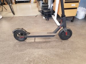

    Fick idag hem min m365 idag igen då den gamla hade en skavd kabel vid leverans. Denna gången beställde jag från MI store, men fick tyvärr serie 4, alltså med gamla latchen. Det sög, men jag orkar inte returnera för den sakens skull.. ska man redan nu beställa en förstärkt vik-mekanism? Vilken del är det som brukar ge med sig först? Någon som vet det?

    Sajko
    Känns den redan löst ? Justera lite så gott du kan..
    Det är lite olika det som går först. Dock är läppen det jag har sett oftas gå av på mitten.
    Om det börjar kännas löst och glappigt då ska du slå till men normal när dem är nya så skall man kunna njuta ett tag.. innan det är dags...

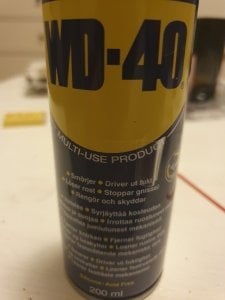

    Jag har den här sprayen wd-40 multiuse.
    Min gas knapp hänger sig ibland efter ett kraftigt regn. Det är knappt märkbart men störigt nog för mig.
    Tänkte också på det gnisslande ljudet som kommer från typ styrleden. Är det rätt spray jag fått tag i. Läste att det ska va wd-40 men kanske var det att jag INTE skulle använda den här multi use.

    Okej, jag hittade en youtube-video som visade hur man justerade skruven för att tighta till det lite, och det gjorde susen! Får hålla ett öga på det, och hoppas på många kilometer innan det är dags.

    Är ingen expert men jag skulle nog testa PTFE att smörja med.
