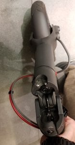

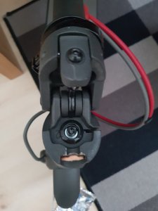

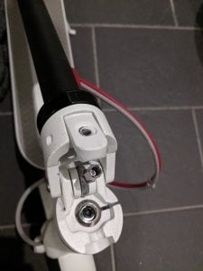

    Detta hände idag. Hur fixar man det? Tar garantin den? Knappt vikt ihop den men färgen har lossnat typ. Vibrations damper känns inte som att de kommer lösa detta fel

    Helt normalt slitage, inget att oroa sig över. Räcker att du kör över ett litet gupp och det ser ut som fan direkt. Inget direkt att fixa heller, det är väl bara det anodiserade lagret som skavs bort.

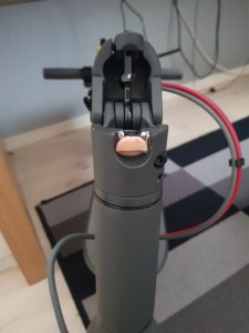

    Känns som mer faktiskt. La en möbeltass, funkar asbrq. Nu är den inte lika långt in heller. Känns som den är helt fel Så det är bara att spänna igen?

    Lika långt in? Du menar att efter att du la in möbeltassen så går den inte att stänga lika lätt?
    Om scootern däremot är relativt ny så är marginalerna på de betydligt tajtare gällande de vikbara delarna. Vibrationsdämpare etc är inget som behövs, eller ens kan användas (Till en början iaf) så om det är där du har placerat din möbeltass så är det nog inte så konstigt att den tar emot att stänga.
    Om det är något som känns "Off", så hade jag inte åkt med den iaf.
    Jag hade inte gjort det. Framförallt för att jag är rätt bekväm av mig och möjligheten att kunna gå in i en butik och använda det fina konsumentskydd vi har, för att inte tala om den långa garanti som många återförsäljare erbjuder.
    Det andra är att M365:or är relativt "enkla" i sin konstruktion, och det finns reservdelar att få fram om man själv skulle pajja något. För att inte tala om hur mycket information det finns om den, allmäna tips o tricks osv. Kolla bara här tex.
    Sen är det ju kvalitén på produkten. Batterier, motorn, kontrollkort, laddare etc kan vara av varierande kvalité. Med tanke på allt liv det var för några år sedan gällande spontana bränder av "Kina Hoverboards" är det inget jag skulle snåla med.

    Med möbeltassen känns den okej. Saken man spänner skruven på åker inte lika långt in och är lättare att trycka in. Fick kämpa i början men nu är det enkelt och styret skakar inte ett dugg. Men det känns som att min skoter saknar lite metall att ta emot på. Annars känns dem bra nu. Har nyare modellen, skickat mail till cdon o inväntar svar av dem. Men hade gärna velat ha en permanent lösning. Möbel tassen ser inte lika bra ut och känns inte lika bra som om det vore metall. Min flärp som går in går in för djupt typ. Finns de något sätt man kan justera det? Eller e det bara den yttre skruven man ska röra?
    EDIT : Fick som svar att jag skulle skicka tillbaka cykeln, men tror ni den kommer anses som yttre påverkan. Stodi mailet att
    "Om skadan skulle visa sig ha uppstått på grund av yttre påverkan kommer produkten att skickas tillbaka till dig." Detta är egentligen ingen big deal, men vet inte om jag ska skicka in den eller ej. Vad tycker ni?
