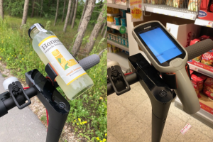

    Ping @bernard@bernard och alla andra självscannare! Jag har hittat den effektivaste lösningen för självscanning (och annat)! Tyvärr så är den anpassad för lite tjockare styren men det löstes genom att använda sån där tunna plastremmar inuti. Helt klart ett roligt köp. Det går naturligtvis också att klämma fast telefonen, men hur stabilt det är i farten vågar jag inte säga.
    EDIT: Kan säga att den klarar av att hålla en telefon stabilt i 30 km/h. Mycket värd sitt pris.
    Finns att köpa här om någon är sugen.
    telefonhållare, max clamp | Fyndiq.se – Billigast på nätet
    Raste, Kjälke och bernard gillar detta.

    Haha, briljant!
