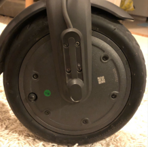

    Har fått punktering på framdäcket, är det någon som kan tipsa om ett bra solitt däck. Vill gärna slippa känslan av parkinsons när jag är ute och kör ;)

    Se där, fick man punktering på framdäcket oxå... fick nästan inte bort slangen då ventilen är för lång, efter lite våld fick jag ut den men få in ventilen på nya slangen var helt omöjligt... ångrar nu att jag inte köpte solida däck för att ha hemma.... ja, kom på nu att lite slime kanske hade funkat men nu är skiten borta iaf

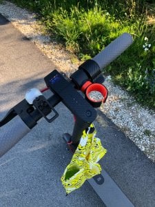

    Monterade dashboarden från m365dash.com i måndags och det gick förvånansvärt lätt att löda fast. Glad amatör! Skärmen är stark och fin, den framstår dock som väldigt flimrig när man ska ta kort på den. Idag fick jag även hem krok och carbon fiber-klibba till gaspedalen från curiousjoe.

    Skam den som ger sig! Fick ju inte på nya slangen igår men funderade lite under dagen då det gick så lätt för han på youtube, kollade hålet på framdäcket för ventilen och metallen/fälgen hade större hål än vad den svarta plasten hade, tog ett 8 mm bort och gjorde hålet nästan lika stort i plasten som i metallen och nu är framdäcket pumpat och på! Poängen är att man kanske behöver fixa lite själv ibland tydligen...

    Verkar som att scooterns "rubber cap" hoppade av på okänd destination idag. :cry:
    Tyckte att det lät lite konstigt när jag skulle vika ihop den. Är det en sån här som jag ska beställa? Vill ju bara ha själva gummit och inte hela kroken så att säga.
    https://www.curiousjoe.se/product-page/rubber-cap

    Tips till malmöbor: Västra hamnens cykelaffär tar 300kr per däckbyte (ta med egen slang/däck). De byter också till solida om man vill, 1400kr inkl. material (de har solida däck i lager).
    Gick väldigt snabbt att byta där, rekommenderas väl!

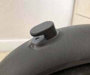

    Har haft lite otur senaste dagarna med delar som har ramlat av i farten och försvunnit. Idag så märkte jag även att framdäckets högerskydd har trillat av. Ligger inte någonstans i hemmet så den måste nog ha ramlat av utomhus, inget som jag märkte av dock. Får väl gå ut på en runda imorgon där det var som mest guppigt. Att det finns både första- och tredjepartsreservdelar till just dessa tyder på att det är ett relativt vanliga problem. Klantigt, borde sitta bättre.
    Lär nog inte vara några problem. Allt den gör är egentligen att hämta lite data och visa snyggt på skärmen.
