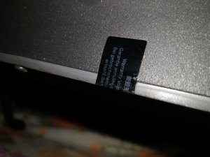

    Plattan har ingen plombering eller dylikt - mao riskfritt att öppna. Koppla ur sladdar och mäta likaså. Däremot om man börjar skära i plasten som skyddar batterier, då kan garanti ryka. (batteri har rent allmänt bara 6 mån garanti).

    Min har plombering, köpt på Inet. Se bild

    OK, nåt nytt de börjat med. Min hade inte det.
    Då är det som du skrev.

    Jag har 2 plomberingar på min batteri platta.. Eller plombering och plombering, det är 2 klisterlappar som verkar bädrans tunna...
