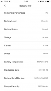

    Hej på er alla,
    köpte mig en ny M365 fr Wbbhallen som jag fick levererad 16/8. Min förra blev stulen i vintras. Hade lite trubbel att synka Xiaomi Hem-appen till en början, var tvungen att connecta flertalet ggr innan den tog upp cykeln i appen. Nåja det kan man kanske leva med. Funkat utmärkt sedan jag packat upp den, kört en 50-60 km. Idag var jag på jobbet och satte den på laddning, hade då ca 75% kvar av batteriet. Kollade inte när jag skulle hem, utan kickade igång den nere på gatan och vips, hade jag endast 3% kvar av batteriet, tog mig nätt och jämt hem, plugga i adaptern och noterade att den lyser grönt=fulladdat! Appen och displayen säger att den har bara 3%! Det händer inget med laddningen! Den tar inte alls emot laddning eftersom adaptern tror att batteriet är fullt. Kan det vara ett måndagsex att returnera omg till Webbhallen och kräva den utbytt!? Eller finns det omvägar att göra nåt?
    Tacksam för om d finns några kreativa förslag, el nån som varit med om liknande? :)

    Det är något fel på batteriet. Gå tillbaka till Webhallen med den. Den rapporterar 3% batteri (254 mah) på 38 volt. 38v ska vara mer än hälften.
