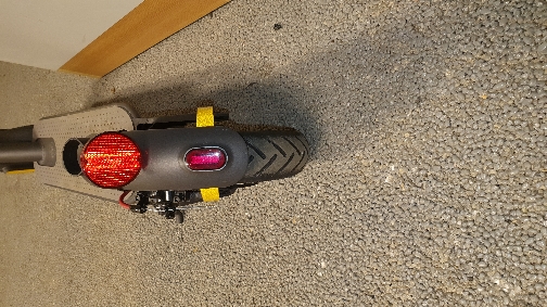

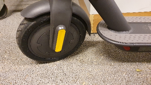

    Fick min första punka idag eller om det varit så några dagar, vet ej. Försökte sätta på ett av däcken man fick med men de var får svåra/hårda att sätta på. Tog enbart nya slangen.
    Har "stylat" den lite också med reflexer.
    [​IMG][​IMG][​IMG][​IMG]
