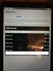

    Jag använder m365 downg, men jag kan inte hitta min scooter när jag klickar connect..
  8. Sajko
    Sajko Kid Droid Medlem
    3 maj 2011
    41
    Men poppar listan med alla bluetooth-enheter upp i downg-appen när du trycker på connect? Jag har något svagt minne av att den kanske tog lite tid första gången innan Scooter rapporterade sitt namn man startade appen. Nu när jag provade så dök den upp direkt dock.
  9. RasSca
    RasSca Kid Droid Medlem
    18 dec 2018
    67
    11
    alla dessa kommer upp (se bild) men inget heter ju Scooter..

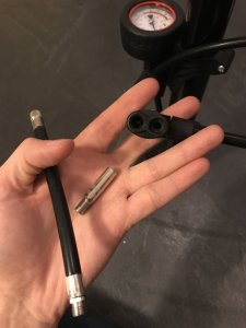

    Hur gör man med adaptern? Jag satte på adaptern på slangen som följde med scootern, men den går inte att koppla samman med pumpen? Se bild.

  11. McAn
    McAn Adult Droid Medlem
    1 apr 2010
    517
    1 292
    Xiaomi Mi Note 10
    Xiaomi Mi Note 10
    Adaptern som följde med skotern kan du gömma undan någonstans eller kasta. Skruva på adaptern du köpt på ventilen till slangen sen kopplar du på pumpen med hålet markerat:

    Den vill inte kopplas ihop, alltså pumpen med adaptern..
  16. Sajko
    3 maj 2011
    41
    Jodå, stora hålet ska funka.

    11
    Jag kan hålla den emot, men den går inte att skruva på så att den sitter fast..
  18. Sajko
    3 maj 2011
    41
    Du ska skruva på den på hjulets ventil. På pumpsidsan ska du bara hålla emot pumpen och trycka emot.

  20. johsam
    johsam Kid Droid Medlem
    28 nov 2009
    79
    19
    Du borde även ha en låsning på munstycket på pumpen så det "klämmer" fast på nippeln så du har händerna fria att pumpa.
