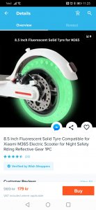

    Såg detta på Wish, nåt för er som vill pimpa er Scooter? :D
