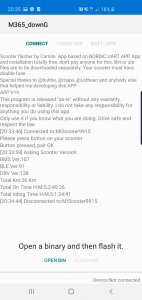

    Jag har nu ägt min M365 i ca en vecka.
    Det tog inte inte särkilt lång tid innan jag beslutade mig för att testa lite olika firmwares för att få bättre respons och aningen högre maxhastighet.
    Jag körde in vad jag trodde var CFW200w. Dvs den som flest av folket här verkar vara nöjda med.
    Dock är jag osäker på om den verkligen flashat?
    Har definitivt bättre acc och man märker att den går några km/h fortare.
    Men blir inte klok på vad m365downg appen visar mig.
    Jag bifogar bild så kan ni lite mer experter kanske avgöra om den har gått in eller inte. Samt om kombinationen jag har är "vettig".
    Mvh, Sebastian! :)

    Du är på 138 så det verkar som att du har downgrade rätt, hur gick du till för att flasha din firmware då?
    Och jag hoppas du kör med gulplupp istället för grön på skärmen, en del missar ju den biten så nämner det bara för att ;)
    Annars är det bara anslut, check version, Open bin och peka på din firmware, ladda till 100 och done.
    Plinga och kör!
