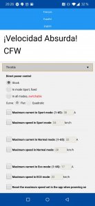

    Där har jag inställningar för hastighet. Ska "maximum current" höjas för att få ut mer kräm (aka. snabbare acceleration)? Samt, vågar man pilla där och hur mycket vågar man i så fall höja?

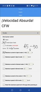

    Prova följande,
    du kan börja med 45 där jag har skrivit 50, sen öka lite till, kanske 60. Står ju att gränsen är på 65. Glöm inte att byta läge till sport när du kör sen för att märka skillnaden :o

    Ökade till 45 först sedan 50. Vid 50 nådde den 25 km/h relativt fort! Känner mig nöjd med det, får se hur sträckan till jobbet känns imorgon nu när man lovat sambon att ta Scooter dit och aldrig bilen..
