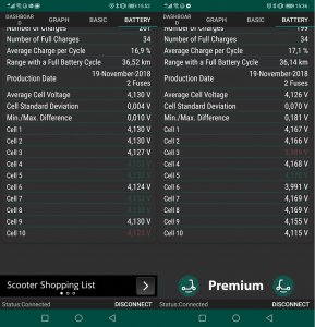

    Passade på att balansera cellerna "för hand" nu när jag ändå öppnat batteripacket.
    Min/max 0,181V > 0,010V
    Std. dev. 0,070V > 0,004V
