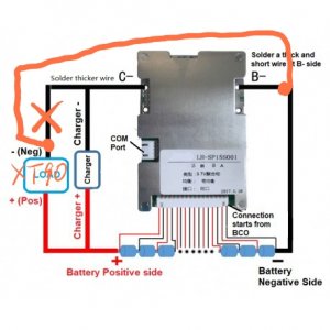

    Gjorde precis bypass för urladdning på BMS på min 1S. Kan rekommenderas!
    Bättre ork och framför allt full ork även när batteriet börjar bli tomt. Man ska såklart ladda ur med försiktighet eftersom man kan döda batteriet.
    Sä här har jag kopplat:
    EDIT: Krysset ska bort. Man kan inte klippa den linan för då blir det felkod.

    En annan sak jag har funderat på är en fetare laddare. Enligt spec. för cellerna kan man ladda med långt över 10A. Standard är 1,7A tror jag.
    Då laddar man snabbt som en elbil. Ladda på tåget i 30 min så har man mer eller mindre fullt igen. Krävs nog en tredjeparts-BMS. Men det bör gå att få in under kåpan. Den gamla låter man sitter kvar för att inte få felkoder och få fungerande batterimätare.
    En annan fördel med det är att batterier blir 100% laddat. 1S laddar bara till ca 4,12 V per cell för att förlänga livslängden. Cellerna är specade för 4,2+-0,5. Laddare man 4,2 med lite moms så har man nog 10-20% mer kapacitet :)
