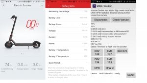

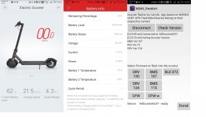

    BMS107.jpg BMS115.jpg Hmm ett konstigt fel dök upp.
    Testade modda M365 -> 1.3.0 & 1.0.7 idag.
    Förbrukningen sköt i höjden. Samma vägsträcka som normalt förbrukar ca 30% (innan modd) förbrukade nu 45%.
    Flashade tillbaka till 1.3.4 & 1.1.5 och då hände det konstiga. Kapacitet ökade med ca 10%.
    Testade då flasha tillbaka till 1.0.7 (utan att ha kört något) och batterikapcitett sjönk med ca 10%.
    Testade med olika konfig (130-134 & 107-115), och kapacitetändring uppträdde alltid vid ändring av BMS's FW.
    FW 1.0.7 visar lägre kapacitet än FW 1.1.5, trots att vid starten visade båda BMS's FW 100%.
    Någon som har märkt samma fenomen?
    edit:; bifogar bilder.

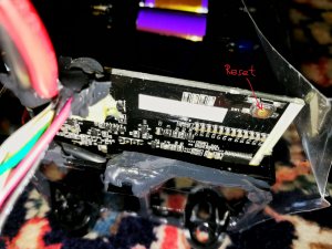

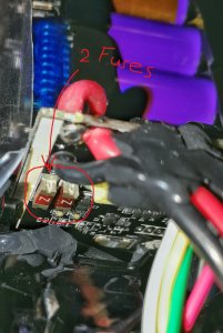

    mkt post från mig nu, men nu har jag kommit till skott och kollat det gamla batteriet ordentligt.
    BMS har 2 säkrningar och de var hela. Kollade då extra extra extra noga på själva lödningsflärpar och då upptäckte jag att en flärp satt löst (var verkligen svårt att upptäcka). Höll den temporärt dikt an mot batteriet och resettade BMS och vips så blinkade BMS blått och jag fick ut 38V från sladden (isf 19V tidigare). Så felet är troligen hittat. Nu återstår bara att löda fast flärpen.
    Man måste resetta BMS efterår.
    bifogar bilder hur ser BMS med 2 säkringar ut och var reset-knappen sitter. M365_BMS 2fuses1.jpg M365_BMS 2fuses2.jpg
    thejojk, svenix och bernard gillar detta.
