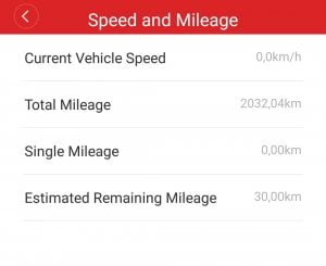

    Förut kunde ja se varje enskild battericell i appen men hittar inte det längre?
    GurraSnurra gillar detta.
  19. bernard
    40 353
    44 010
    Pixel 7 Pro+iPhone 13 mini
    I Ninebot-appen syns det inte, men det borde väl synas i Mi Home-appen? Vilken app använder du?
    Nu var det ett tag sedan jag sist kikade, så det är möjligt att de flyttat runt det i Mi Home-appen.
