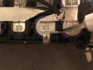

    Stort tack för svar!
    Gjorde ytterligare test i dagarna. Laddade den till 100% och lät den sedan stå, resultatet blev att den fungerar som vanligt. Tror du är något på spåren Ludde.
    1.Vad är BMS?
    2. Kan du förklara "öglesläpp" eller vad jag ska leta efter?
    Tack!

    1 BMS ( Battery management system) är ett kretskort som sitter vid batteripacket. På den sitter bla en blå diod som ska blinka om allt är OK.
    2. Då batteripacket är avlång och sitter på plats med bara 4 skruvar så kan den "leva" på mitten när sparken vibrerar på ojämn mark och då släpper svetsning som håller batterier ihop. (batterieöglor).

    Skruvade av bottenplattan. Det sitter en blå diod som blinkar med ca 1 sekunds mellanrum.
    Så BMS'en verkar vara ok med andra ord?
    Är nästa steg att ta loss batteriet och börja kolla lösningar?

    Så länge dioden blinkar och du kan sätta på scootern så är det kontakt mellan batterier. Om du vill kolla extra så kan du sprätta upp plasten på mitten så att du ser polerna försiktigt så du inte klipper av "temperatur sladd". För det behöver du inte skruva bort batteriet. Sen petar du försiktigt på alla kontakter (se om de går att bända upp med nageln). Gör de inte det så är svetsen OK.

    Jag har haft de 4 vanligaste felen på den:
    1 punktering (tror det var 3-4st, 1:a efter 6-7mån). Jag gav upp och skaffade solida däck. Jag förlorade en hel del komfort, men slipper oroa mig för punktrering. Nu har jag vant mig att köra på hårda däck. Tack o lov har jag inga kullerstenar att forcera i dagligt pendlande.
    2. glapp i vikmekanismen, efter att ha kört på en kant i hög fart. Fixt enkelt med silvertejp som jag har vikt till en lämplig tjocklek (25x50x?? mm). Efter det är mekanismen som "ny". Billig lösning.
    3. svets på batteriöglor har släppt på 2 ställen. Misstänker att det har med byte till solida däck att göra. Kör numera inte så försiktigt heller då sparken är inte längre ny. Det är ganska enkelt att löda tillbaka öglor, när man väl har gjort det en gång tidigare.
    4. Skavd sladd till baklampan. Fixat med klick epoxylim på det skavda stället. Skyddar faktiskt fortfarande.

    Där mer man! Visst var det en rackare som gått av.
    Fram med lödpennan imorgon och få den på plats igen.

    Ahh, ditt släppte på sidan, mina släpp var på ovansida av batteripacket. Lite mer meck för dig då. Lycka till.
