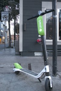

    Bird och Spin verkar köra M365 som deras scooter.
    Någon som vet vilket märke/modell Lime kör?

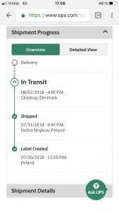

    Ja har också haft mitt trackingnr sedan i måndags och hade beräknad lev idag.Ringde Ups och frågade var paketet fanns och fick till svar att det inte lämnat Polen.
