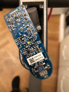

    Har en M365 sedan i somras, ca 400 km har den gått. I helgen jag den i bakluckan på bilen och den började då pipa. Då jag tog ut den var den påslagen och den går inte att stänga av, slå på framlyset eller sätta i ek-läget. Appen funkar som den ska och scootern tar laddning då jag koppar i laddaren. Har letat på hela nätet efter en lösning på problemet men det verkar som jag är ensam om detta. Kan tillägga att scootern ibland piper till. Har även letat fukt i den, plockat ut batteriet och satt tillbaka det men inget har hjälpt. Vad göra???

    Typiskt fuktproblem/kortslutning. Det har sannolikt kommit in fukt i styrenheten som sitter i styret. Du behöver öppna luckan på toppen så vätan kan dunsta (sitter fastlimmad, så du behöver hitta något du försiktigt kan bända upp den med) , spola sedan kretskortet med kontaktspray som inte är ledande, så får du ett visst skydd: PRF 7-78 Kontaktspray - Spray, olja, isopropanol | Kjell.com
    Har du tätat av/på-knappen? Kommer enkelt in väta den vägen annars.
    Så såg min ut efter att jag låtit den stå i regnet en kväll. Man kan se tecken på korrosion till höger, vid av/på-knappen.

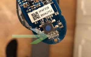

    Nu öppnat men jag får inte loss kretskortet, hur sitter det fast i chassit? Såg för övrigt torrt ut men man vet ju aldrig med elektronik!

    Det sitter en eller två skruvar som fäster kortet i chassit.
    Spraya med kontaktspray om du har, gärna vid /under knappen. Det brukar driva ut fukten.

    Och där var nog felet. Är det bara att låta torka samt spraya med medlet du rekommenderade och därmed borde felet vara avhjälpt? Inget torkande, putsande, lödande etc?

    Ah! Ja, som misstänkt.
    Det blir kortslutning på grund av att metallen/tennet korroderat. Du behöver spraya kontaktspray där och sedan få bort resterna med hjälp av tex en tops eller pensel (bäst är något av silikon att skrapa med om du har det då silikon inte är ledande, men just där har det inte så stor betydelse egentligen, vanlig bomulltops funkar också). Mitt kretskort såg värre ut, så jag tror du klarar dig.
    Du kan spraya över hela kortet då det såg lite skadat ut i toppen också, men var försiktig med de små motstånden då de enkelt kan lossna. Bäst är att bara dutta med något lämpligt.

    Sådärja, jag gjorde som ni rekommenderade och vips så var felet ur världen. Tusen tack för tipsen!

    Kortet ser förjävligt ut. Ser ut att sitta helt oskyddat med 3 skruv i ramen. Själva kortet borde ha någon form av conformal coating och knappen borde inte sitta på kortet alls. Knappen och dioderna borde sitta på ett dotterkort pottat till plasten och anslutas med kabel till kortet. Kortet borde sitta i något hölje separat från ramen också egentligen.
    Conformal coating på sprej:
    PRF Plastic Spray Förseglingsspray - Spray, olja, isopropanol | Kjell.com
    PLASTIK 70 , 200 ML, ML Conformal Coating Spray 200 ml Kontakt Chemie
    DCA 200H Silikonskyddslack Spray 200 ml Electrolube | Elfa
    Finns som inte är sprej utan som "målas" på också.
    Så sitter kineserna och kliar sig i huvudet och undrar varför 90% av allt dom tillverkar är sönder inom 12 månader. För det där kortet kommer leva sjukt länge i den sydkinesiska luftfuktigheten... :mad::eek:
