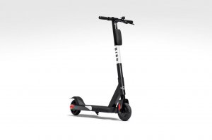

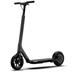

    Lite O/T men The Glider tycker jag ser rätt läcker ut, ser också ut att vara bra kvalitet.
    The Future Of E-Mobility
    Bird håller också på att lansera en ny scooter model (Bird Zero) som skall vara tåligare och mer avsedd för att kommersiellt uthyras. Skall gå att dagshyra.
    Verkar vara special framtagen ihop med Okai.
    Kanske detta företag? Zhejiang Okai Vehicles Co.,Ltd.-Zhejiang Okai|Okai Vehicles|Zhejiang Okai Vehicles
    Bird Zero - Bird
    Bird unveils custom new electric scooter and all day rentals with delivery
