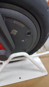

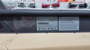

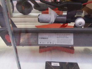

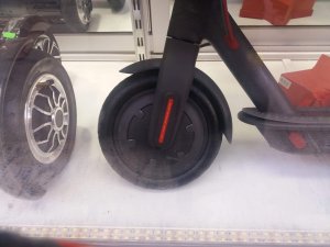

    Är i Spanien Gran Canaria Las Palmas. Dom första 2 bilderna är från Mediamarkt o har den inne på hyllan med 7 st i kartong. 349 euro vill dom ha. Siffrorna stämmer med vad jag har läst här på forumet (svart eu). Kollade med en säljare i butiken om man kunde handla o ta med på flyget hem o han berättade att det var omöjligt pga batteriet!? Dom andra 2 bilderna är från någon Chinabutik i stan där siffrorna är lite underlig. Är detta någon kopia på 365? Dom ville ha 360 euro...Någon som har koll vart man handlar billigast just nu?

    Det stämmer, litiumjonbatterier med storlek över 100 Wh får ej tas med på flyg. M365 har ett 280 Wh batteri.
    Billigaste svenska butik är just nu Proshop, som säljer den för 4263 kr. Xiaomi E-Scooter M365 Black | På lager | Billig
