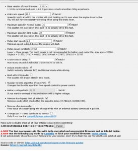

    kör med ryssen med.
    Visst finns det ett litet ryck, men inte sååå störande.
    Här är mina inställningar just nu:
    JPR, Däldborg och bernard gillar detta.

    hittade lite översättningstabell mellan moddsiffror i customFW och watt:
    (rekommendation är att inte trimma kraftigare än 800W, dvs. lägre siffra än 32237)
    51575 - 500
    46886 - 550
    42979 - 600
    39673 - 650
    36839 - 700
    34383 - 750
    32237 - 800
    30338 - 850
    28653 - 900
    27145 - 950
    25788 - 1000
    JPR och bernard gillar detta.

    Kör man solida hjul ökar rullmotståndet en hel del, så motorn måste arbeta hårdare, och då det kan nog vara läge att vara lite försiktig även med 800W. Ett tips är att lägga handen på motorn efter en runda, är den stekhet är det nog en bra idé att överväga värdet :)Jag märkte nämligen att min blev oerhört varm vid 800W (väger ca 85kg).
