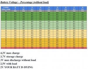

    En tabell på spänning och procent för olika typer av batteripack.
    För de som kan se spänning (V) på LCD, rekommenderar jag att inte gå under 15-20% (se motsvarande V i tabellen för resp. batteripack) när batteriet är under belastning dvs. körning. Det innebär vissrligen lite kortare räckvidd, men ökar markant batteriets livsläng.
