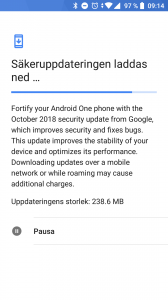

    Oktober säkerhetsuppdatering
    stelex gillar detta.
