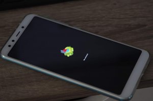

    Jag verkar inte ha tur med min A2a (sedan köp i Maj). Började med bootloop problemet som många andra fick efter en uppdatering, men lyckades tillslut efter att totalt drainat batteriet få igång den igen.
    MEN i Lördags hände följande:
    Bakgrunden:
    1. Fick en länk skickat till mig med en livestream(blev förvarnad att den va lite spammig innan man kunde kolla på den) av en vän.
    2. När jag öppnar den så kom de där vanliga "Du har vunnit...." m.m. och telefonen vibrerade också till.
    3. Jag tänker att det är inte är värt det, och stänger sidan och väljer att rensa webbhistoriken, men den står där och tuggar så jag väljer att avbryta för misstänker den hängt sig.
    4. Får meddelande att gränssnittet inte svarar och väljer tillslut att starta om telefonen.
    Nu till problemet:
    När jag startar telefonen så visas "Androidone"-loggan ett par sekunder och slocknar. Har jag strömkabeln i så visas loggan, slocknar och visar loggan igen osv.
    Kan inte komma in i Recovery mode.
    Kommer in i Fastboot men fattar ej vad jag kan göra där.
    Helst skulle jag se att det finns något sätt att rädda vissa av apparna vars innehåll ej synkas(kör dumt nog några anteckningsappar som ej har synk till molnet). Kan ni hjälpa mig med någon idé kring det så skulle jag vara mycket tacksam! (lagt många timmar och börjar tappa energi).
    Mycket tack på förhand/
    Jonas

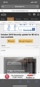

    Köpte mig en Xiaomi Mi A2 via Amazon, tänkte ha som lite extratelefon, fick en OTA sen verkar den vara låst på Novemer 2018 Security patch och Android 8.1 Jamenar så här dags när snart Android 10 är på G ut så bör den väl åtminstonde få Pie? Jag har provat att köra med VPN efter lite googlande men någon annan som nyligen köpt en och haft samma problem?
  19. Jimmy 76
    Jimmy 76 Teen Droid Medlem
    16 december 2017
    337
    375
    Z Fold 4
    Z Fold 4
    Låter konstigt min mi a2 hade iallafall aug Patch om jag inte minns fel och android 9 då det är android one lur, googla lite verkar som oktober Patch är släppt , vet när jag fick hem min så gjorde jag många uppdateringar på den , då den inte hoppa direkt till senaste utan gick igenom alla som hade släppts
  20. uddis
    uddis Youth Droid Medlem
    23 mars 2012
    116
    137
    Pixel 7 Pro
    Pixel 7 Pro
    Huawei P30 Pro
    Ja precis, dom brukar ju alltid gå igenom patch efter patch, brukar ta en evighet :) men min säger att den är på senaste nu, vilket är november 2018:eek:
