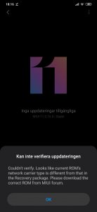

    La in den idag, men första och andra försöket gick inte så bra, uppdaterade inifrån telefonen, hittade inget av simkorten helt död, och ingen wifi, men blåtand och gps fungerade. Tankade ner på nytt och körde in den via usb-minne och då fungerade det som det skulle.
    Om det var fel på första nedladdningen och/eller sättet som uppdateringen gjordes på vet jag inte. Men nu är allt igång...phu :scared:

    Jobbigt! Skönt det löste sig. Uppdaterade på samma sätt genom uppdateraren men stötte inte på några problem.
