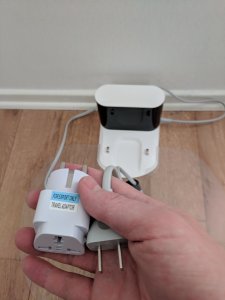

    - Beställde EU plug, visade sig att det är en adapter för att plugga in den i väggen. Hade hoppats på en riktig sladd, men det går att köpa sådana på t.ex. Kjell.com.

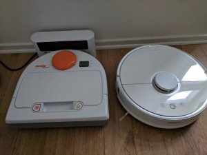

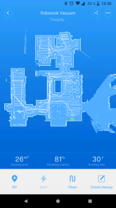

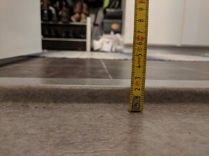

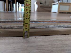

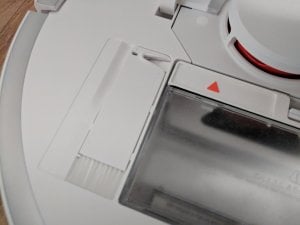

    @bernard@bernard
    Just det tog lite bilder på mina trösklar och adaptern. Trösklarna nedan klarade Roborock utan problem.
    Edit: ursäkta dammigt golv på bilderna, såg det nu när jag zoomade in :D Lade även till bild på radarkartan
    Radarkarta
    Badrumströskel. Neaton kom in men kom bara ut hälften av gångerna utan hjälp
    Sovrumströskel. Även här kom Neato in men inte ut igen
    Adaptern som följde med
    Neato vs Roborock
    Under locket finns dammbehållaren och en borste med kniv för att skära av trådar eller långa håstrån när man rengör borsten

    Stort tack! Kan du skriva ut mm på höjden på trösklar. Så himla svårt att se!
    Stort tack för bilderna!

    2,3 mot sovrummet och 1,9 mot badrummet. Cirka mått då det är svårt att se säkert trots att jag tryckte huvudet mot golvet, hade ficklampa och mätte med måttbandet :)
    Edit: centimeter menar jag med de måtten jag nämner ovan
