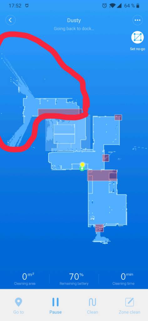

    Vet inte riktigt om det här är rätt tråd att fråga i men gör ett försök. Är nybliven ägare till denna underbara dammsugare, men under sin körning idag så tappade den bort sig. Den körde runt under sängen rätt länge och sen så började den skanna in ett rum som inte finns.. några tips? [emoji848]
    Nedan finns en bild som visar hur den skannat in utsidan av huset..

    Smuts på sensorerna?
