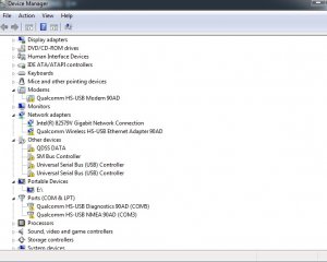

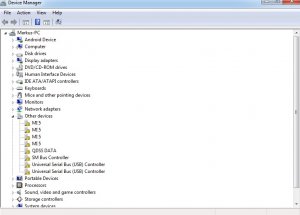

    Försökte ju en del förut och bara testade olika drivers så när jag aktiverar diag mode och kopplar in i USB2-port ser det ut såhär i device manager:
    Innan jag gjorde något såg det ut såhär, och nu när jag avinstallerat alla drivrutiner för att börja om från början ser det åter ut såhär:
    Jag får försöka på en annan dator om någon dag när jag har tillgång till en annan! Om inte du har några idéer om detta.

    Vad står det för fel på qualcomm hs-usb tex om du dubbelklickar på den?
    Inaktiverade du drivrutinssignering?

    när jag installerade dom där drivrutinerna valde jag bara på måfå i listan där alla hette mi 5 och slängde på något, så ingenting funkade och dök inte upp i qualcomm-programmen.
    Ser likadant ut på anna dator jag testade som körde windows 10, min egen kör windows 7.

    Lyckades få till det med drivrutinerna nu. Och resten va ju inga konstigheter alls, valde att bara låsa upp just band 8 och märkte skillnaden direkt då jag annars inte haft 4g hemma och nu har det! :D
