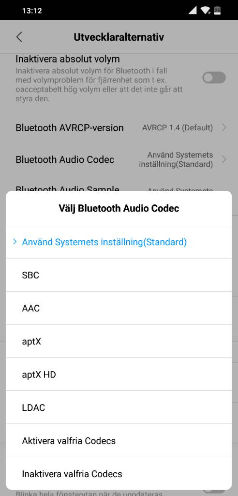

    Hur är det med aptx på Poco?

    Aptx finns, lägger ut lite bilder så du får se allt :)[​IMG][​IMG][​IMG][​IMG][​IMG][​IMG]

    Haft denna några dagar nu och ja, det är en nice telefon! Jag tycker att kameran är toppen, snabb och presterar bra. Notiserna som nämnt är ju en negativ sak just nu. Jag tycker också att blåtand är helt off jämfört med min Note 8. Ljudet är mycket sämre och det går i alla fall inte på mina Momentum v2 att byta låt med mobilen i fickan, bara när telefonen är upplåst...

    Angående Bluetooth har du lagt in bt enheten så att den kan låsa upp mobilen :)
    Det är lösningen iaf så att kontroller och sånt fungerar när mobilen är off.
    Jo och vad gäller ljudet, testat att aktivera developer och ändrat inställningar till aptx el aptx HD. Blir märkbar skillnad i kvalité :)
