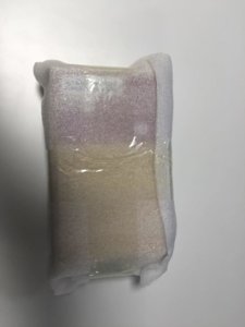

    The foam, box and phone has a very distinguish smell of cigarett smoke. :( The smell can be sensed from over 1 meter… :(

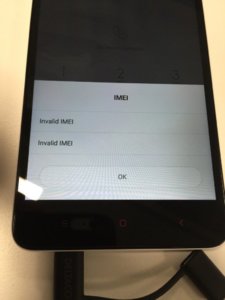

    Added my SIM-card and started the phone. The phone complained that the IMEI was invalid. Tested SIM-tray 2 with the same result.
    Checked with *#06# and both SIM-tray 1 and SIM-tray 2 has ”Invalid IMEI” :(
    There’s a IMEI (same for both SIM-trays) on the box and under the battery.

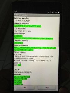

    Tried to login to ”Mi Account” but I can’t since the phone doesn’t have any serial number :(
    I downloaded AVG to check the ”status of the phone”. AVG found 2 malicius threats that it could repair since it’s within the base software. :(
    There’s a strange wi-fi network ”within the phone” NVRAM WARNING Err = 0x10 (Google it…)

    The phone box was wrapped in foam and was within a plastic DHL bag. Within the foam there was a charger adapter for Europe.

    Fick min från Geekbuying igår med invalid IMEI och gjorde följande:
    1) Gå in i Engineering mode
    2) Navigera till CDS Information > Radio Information > Välj Phone 1
    3) På AT+ linjen, skriv AT +EGMR=1,7,"fyll i ditt IMEI". Det är jätteviktigt att man har ett mellanslag mellan AT och + och att du har citattecken runt ditt IMEI
    4) Välj Phone 2 i CDS Information > Radio Information
    5) Skriv AT +EGMR=1,10,"fyll ditt IMEI"
    6) Boota om
    Jag fick mitt IMEI raderat när jag wipade telefonen totalt och installerade en ROM från xiaomi.eu. Tror inte att detta kommer att ske vid senare uppdateringar.

    Hej
    Vet inte hur många gånger som jag tidigare har testat detta. Gjorde om det än en gång då inlägget på GeekBuyings blog inte funka för mig.
    Tro det eller ej men efter x-antal gånger så valde jag reboot och sen funkade det!!!
    Jag har bara fått upp "Info" och inte att AT-kommandot funka. Men det gick vägen ändå.
    Så skönt! Tack för påminnelsen att testa igen!
