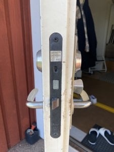

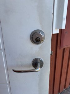

    Hej,
    Köpte en Yale doorman L3 Family från Kjell C/O igår och skall snart flytta till nya huset.
    På en skala 1-10, hur svårt är det att montera låset?
    Funderade först på att fixa en låssmed för montering men dom vill ha ca 2500kr och Bauhaus monteringsservice kräver att du köper produkterna från dom.
    Så nu lutar det åt att jag ska sätta dit grejerna själv men är lite orolig över att det kanske går åt skogen.
    Bifogar bilder på hur dörren ser ut.
    EDIT: Clas Ohlsson har tydligen paketpris för 6185 SEK och då får man Family paketet + montering..kanske borde ta den istället :)

    Nu har jag inte monterat just L3 utan jag köpte ett v2n för ett år sedan ungefär men jag utgår från att det inte skiljer alltför mycket, då jag såg grannen sätta in ett L3 för ett par veckor sedan.
    Min upplevelse var att det var lite meck, men det var framförallt för att manualen man fick med sög stenhårt så jag fick följa en YouTube-video istället.
    Jag gjorde ett par amatörmissar, men skippar man bara dem så var det rätt simpelt :)
    (Låset du har nu monterar man snabbt ner också)
    Ender gillar detta.
